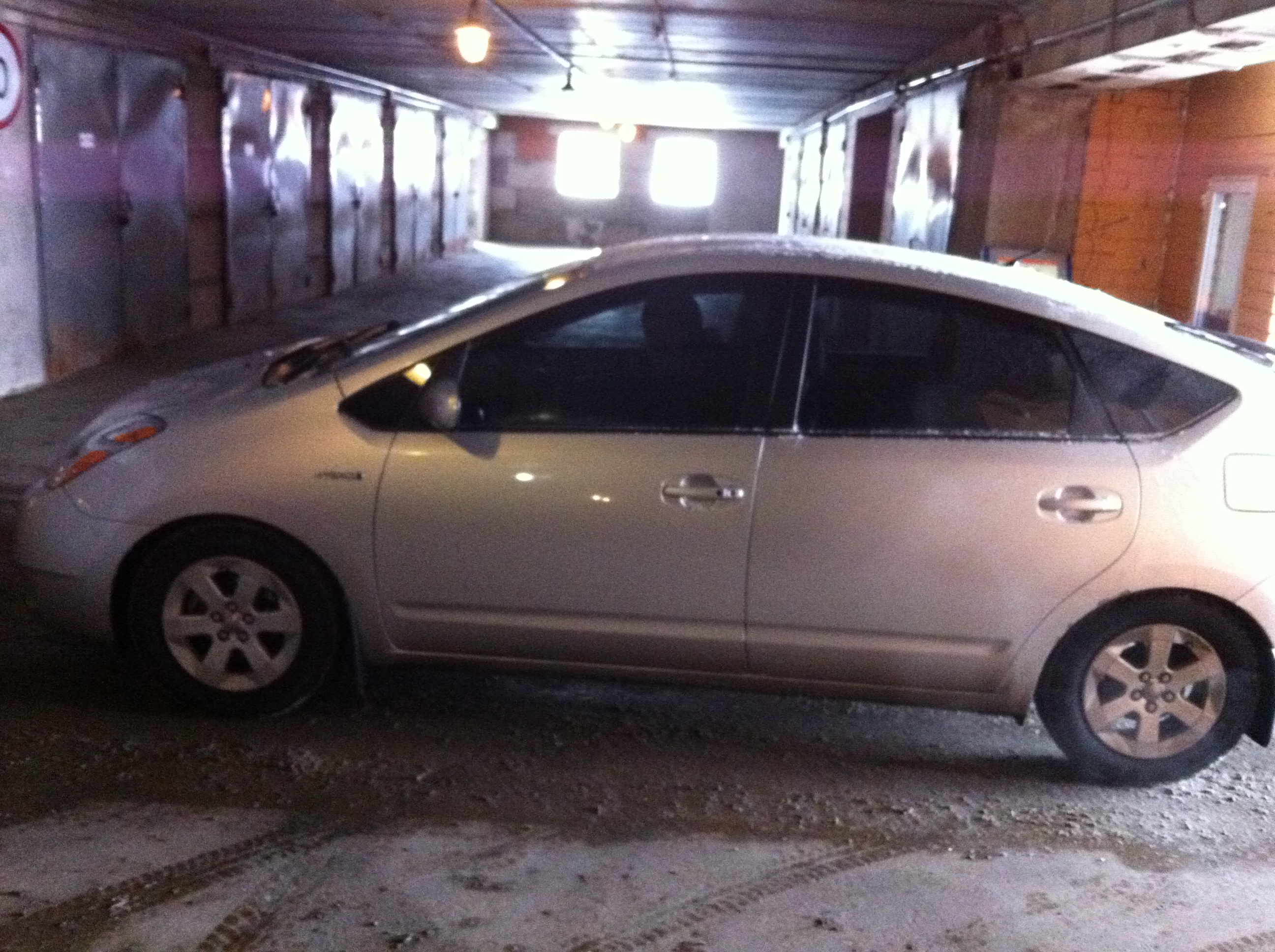

Красивенький? А фотки - то с телефона :(

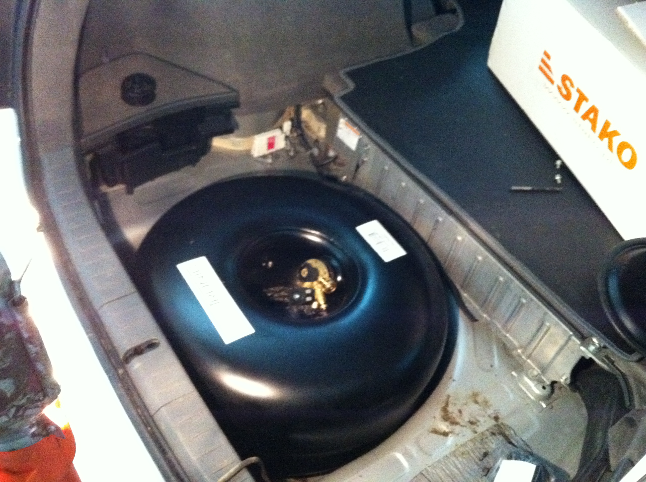

Но - к делу! Владелец собственноручно купил себе газовый баллон дьявольского размера в магазине. Чтобы его засунуть пришлось снять и аккуратно отпилить крышку батареи.

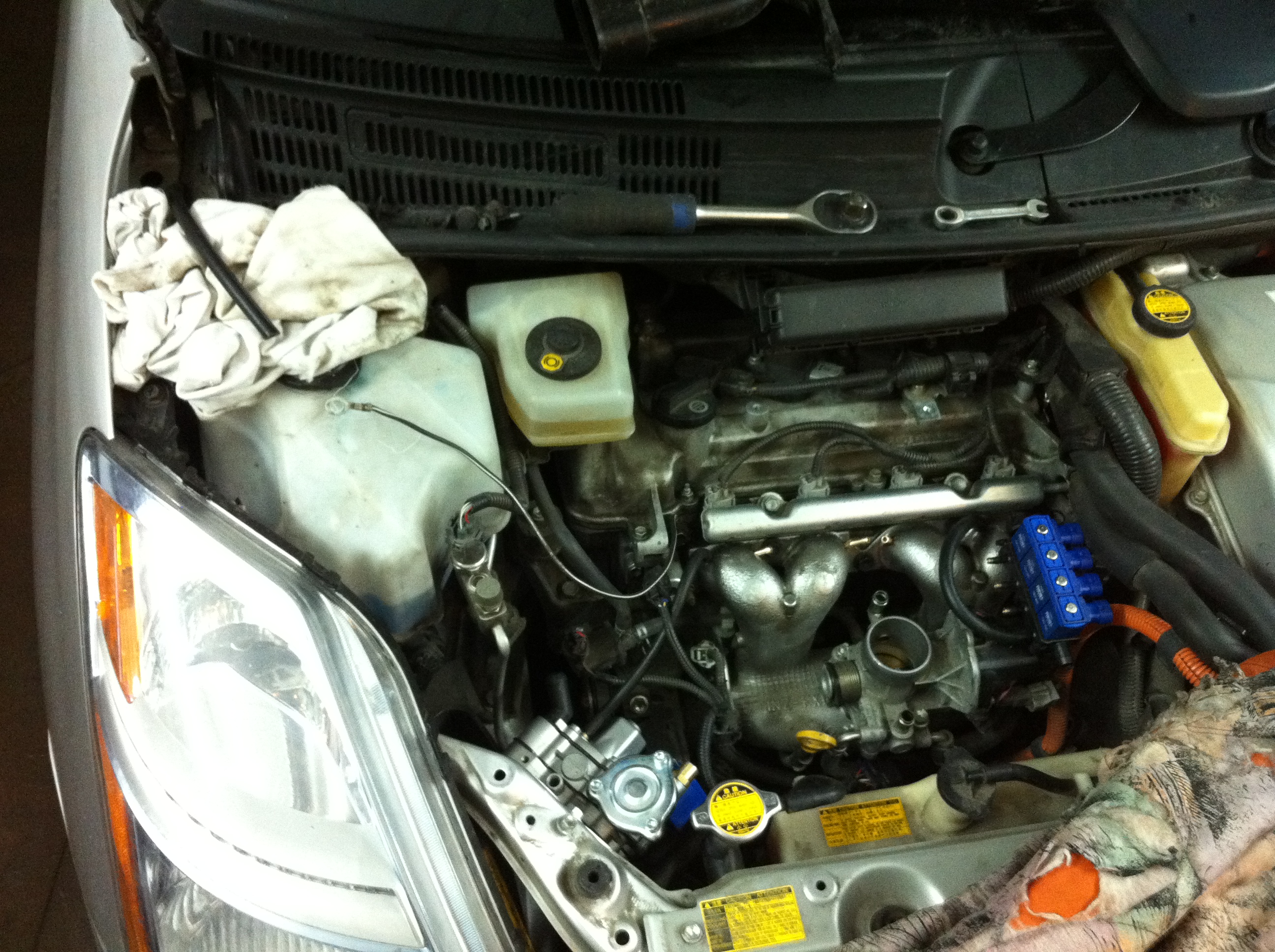

Но это еще полбеды. А вот под капотом совсем места нет. Там целых два двигателя, да и многоуважаемый производитель совсем не подумал о нас. Но парни справились, запрятав редуктор так, что его теперь как-будто и нет! Видно только красивые синие форсунки OMVL.

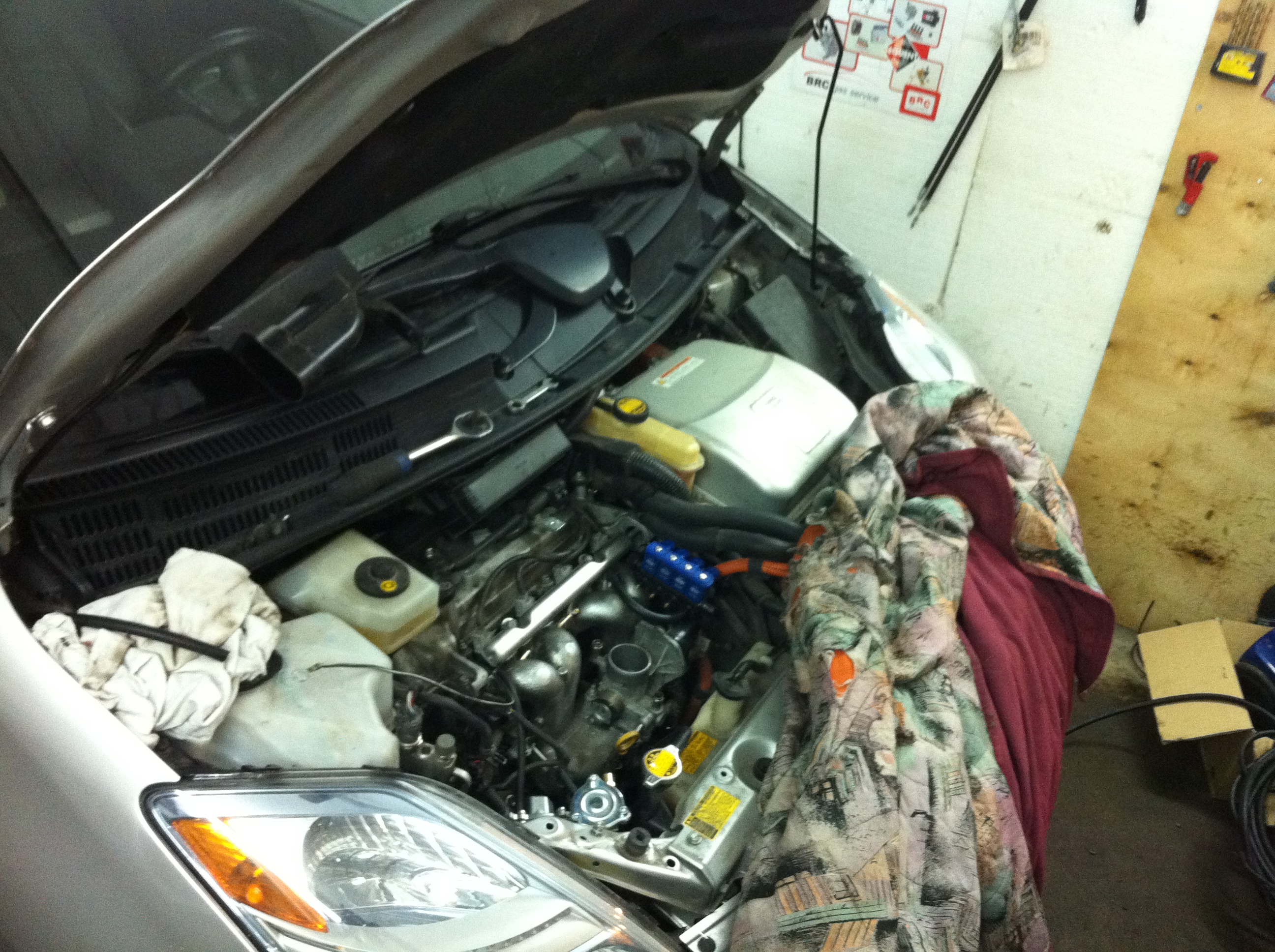

Как обычно, все аккуратно закрываем одеялом и тряпочкой:
Как обычно, кое-кто жрет, пока остальные стараются доставить машинке удовольствие!
