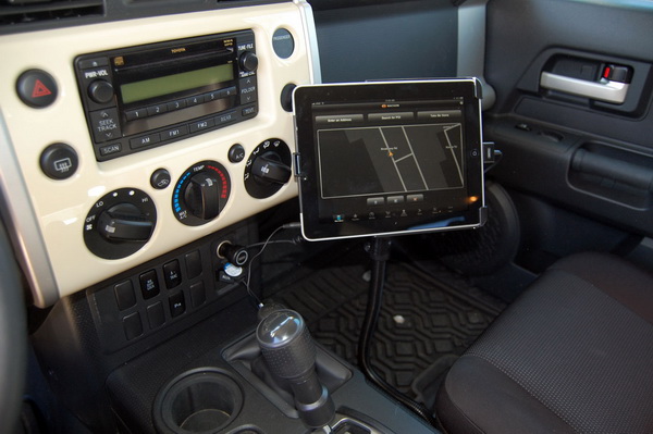

AAnton
#  AAnton   4 November 2011 в 15:46
Есть вот такое приспособление для автомобилей,держит крепко,не каких магнитов не надо,стоит 6000
